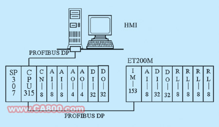

  整个测控车控制系统包括两部分,即测量控制部分和数据处理及分析部分。测量和控制部分采用西门子公司S7-300系列PLC,选择CPU-315-2DP作为控制器,与ET200组成PROFIBUS-DP网,以便于对分散的对象进行控制时减少接线。选用6ES7 33
1-7KF02多功能模拟量输入模块做信号采集,因为此模块可以采集热电偶信号,电压信号和电流信号。模拟量输出模块选择12位精度的6ES7 322-5HD01。
  数据处理及分析部分采用为工业控制计算机,通过美国NI公司提供的PC-1500PFB PROFIBUS通讯卡,实现上位机与控制器之间的数据交换。软件采用该公司的图形化软件LabVIEW7.0。硬件配置见图1所示。

  该测量车机械结构紧凑、移动灵活、接线方便。另外ET200M部分为一个单独的控制箱,它与CPU之间只有一条数据线,因此可以放在与测量车有一段距离、靠近被控制点附近。
  该测量车可以对被测量进行短时或长时间的测量,并将数据通过PROFIBUS总线保存在上位机中,之后对数据进行绘制各种曲线、拟合、回归等处理,还可以打印报表等。可以快速地记录闭环控制过程中的Setpoint值、Process Variable值、偏差值和PID输出值,以便对被控对象的性能,控制效果等进行分析和评估。
  该控制系统的硬件控制器为S7-300系列的CPU315-2DP,具有速度快、可构成DP网的特点。模拟量输入模块采用331-7KF02控制工程网版权所有,该模块通过改变其侧面的4个小方块的安装方向www.cechina.cn,来改变所测量信号的种类,即电压、电流、热电偶信号。每一个小方块控制两通道,共8个通道。另外在STEP7的HardWare Config中,在331-7KF02的属性里也要选定与小方块指示相同的信号类型。在硬件接线方面,要将331-7KF02模块的前连接器的第10、11脚短接,并连接到每个通道的负端。这样才能正确地测量到信号。模拟量输出信号选用322-5HD01,其输出可以选择电压或电流量方式。
  计数器选用FM350-2,具有8个通道。开关量输入模块为321-1BL00-0AA0控制工程网版权所有,即32点,24VDC。开关量输出模块为两种:一种是322-1BL00-0AA0控制工程网版权所有,32点,24VDC;另一种是322-1HF01-0AA0控制工程网版权所有,为8点继电器输出,可以直接控制电流较大的负载。

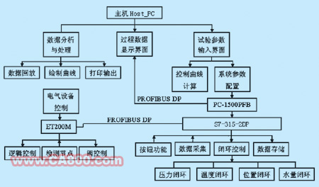

  测量和控制部分的软件为西门子公司的STEP7 5.2,该软件编程直观快捷,函数功能齐全,调试方便。软件结构是根据不同的任务分为若干个子程序,通过上位机传送的不同参数,或控制面板上的转换开关来启动相应的程序,如图2所示。如在温度测量的程序中,分为测量热电偶的温度mV信号和测量来自红外线测温仪的4~20mA电流信号,不同类型的信号,其标度变换将调用不同标定子程序。在控制部分中流量控制和位移控制也是不同的子程序。
基于S7-300 PLC的多功能测控车如图
  图2  系统软件任务分配
  上位机的软件为LabVIEW7.0,通过PC-1500PFB PROFIBUS通讯卡于PLC交换数据。该软件具有运行速度快,数据分析和数据处理的函数齐全,编程速度快,界面友好等特点。在人机界面中,对各种类型的测量和控制的试验进行编码,当操作者选择了相应的实验后,通过通讯将该实验编码及相关的参数一起发送到PLC中的特定DB块中,PLC程序得到实验编码后进行初始化,然后等待操作者按下启动按钮,程序才能真正地运行。在测量和控制中采集到的数据以数组的形式存放在不同的数据块中。上位机在传送完实验参数后,将运行数据接收子程序,将PLC中DB块内的实验过程数据获得并存储在上位机中,同时在上位机可以实时显示这些数据。
