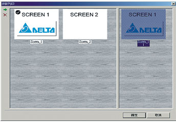

  2、排版打印(print typesetting)。输出报表组件---选择输出至打印机,点选选项内的打印排版管理选项。如下图所示:
台达AE系列人机打印功能早接触如图
  将预排版打印画面拖拉至右边框中,如需要移除直接点击右框中需删除页号按DEL键,即可删除。可选择多页打印,但排版好的打印画面无法显示于人机界面www.cechina.cn,因此须注意若画面已被选择为排版打印画面时,换画面按钮无法选择此画面(编译出错)。

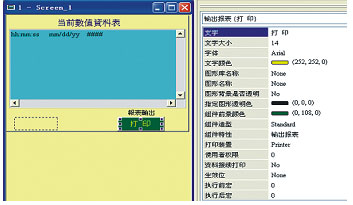

  当画面组件有警报或历史数据组件时,如想将所有无法显示在画面上的数据(警报/历史数据)一次打印完成,须将组件属性表中是否输出报表选择yesCONTROL ENGINEERING China版权所有,即可将警报/历史组件数据分页打印完毕,具体设置如下图:
台达AE系列人机打印功能早接触如图
  输出报表组件的打印装置选项设为Printer
