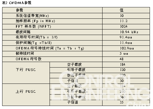

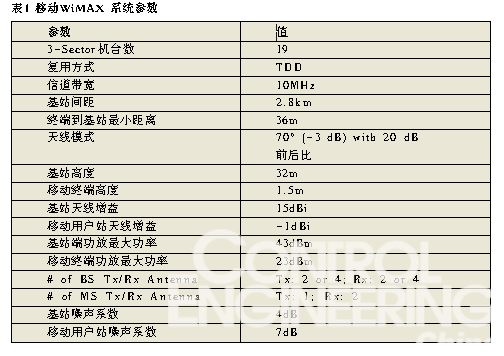

        在2006年3月WiMax论坛的报告中表明,由于移动WiMax基于OFDMA伸缩性www.cechina.cn,可以通过调整系统运行参数,对不同带宽进行灵活地配置,认为移动WiMAX系统的性能应该由以下方面来做定量评价。在以下各表中,表1提供系统参数,表2概述OFDMA参数,表3显示了用于传输性能评价模型。
移动WiMax参数指标及射频测试浅析
移动WiMax参数指标及射频测试浅析
移动WiMax参数指标及射频测试浅析
