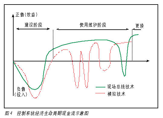

  (4)FF现场总线系统降低了设备的生命周期成本

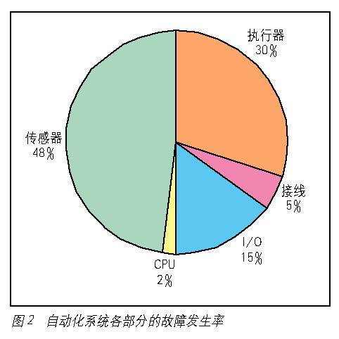

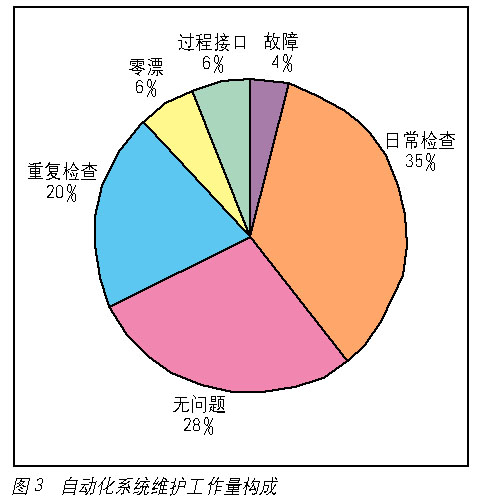

  由于FF现场总线控制设备具有更多的自诊断参数和故障自诊断能力www.cechina.cn,并通过数字通信方式将诊断维护信息送往DCS,管理人员通过DCS的资产管理系统(AMS)可查询所有仪表设备的运行情况,诊断维护信息控制工程网版权所有,寻找故障,以便早期分析故障原因并快速排除,仪表设备状况始终处于维护人员的远程监控之中。与此同时,根据AMS系统提供的信息准确地制定大修或抢修的作业计划和备件准备,不必进行调节阀的周期性的轮流解体检修,缩短停工维修时间,节约维修费用,降低生命周期成本。
如何评价现场总线技术的优越性如图

  最表面的优越性就是节省60%甚至更多的电缆及相关的辅件、节省系统硬件数量和设备投资。节省电缆是非常直观的也没有什么分歧。据有关典型试验工程的测算资料表明控制工程网版权所有,可节约安装费用30%以上。有一点说明的是,对于大中系统这个优点是重要的,有震撼力的。而对于小系统则因为节省额度有限经常不被当作重要因素考虑。
如何评价现场总线技术的优越性如图

如何评价现场总线技术的优越性如图
