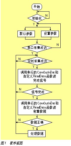

  (2)运行环境调用的程序
  该程序框图如图1所示。
基于MCGS组态软件的F600驱动程序开发及应用如图
  先采集完成信号,如果采集到完成信号,那么接着采集称重数据值,否则采集下一台F600的完成信号。用VB6.0编写的程序略。
