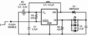

  图1   借助于电感器的升压电路

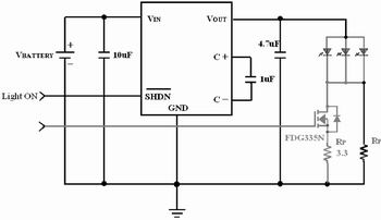

  图2   借助于电容器升压的电荷泵电路

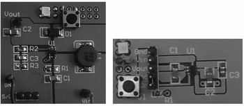

  图3   两种不同升压方法的实验PCB板图

  手机相机的低压闪光灯电路设计本着高效、低成本、占位面积小的原则来选择Flash LED的驱动IC。要求驱动IC能在低电压下输出150-300mA电流,周边使用的器件要少,样可以有效地减少PCB板的面积;要将手机锂电池不稳定的低电压转换成稳定的4~5V和能输出150~300mA电流的Flash LED驱动工作源。就目前的IC来说,有两种可以考虑,一种借助于电感器的升压电路(见图1),另一种借助于电容器升压的电荷泵电路(见图2)。它们的实验PCB板如图3所示。为了演示方便,实验PCB板用按钮替代触发IC。选用电容器升压的电荷泵电路比较经济,PCB板上除了电荷泵和Flash LED两个IC外,只需要三个电容器、两个电阻器和一个0.5A电流的MOSFET,占用PCB板面积较小;选用电感器的升压电路,除了升压和Flash LED两个IC外,还需要一个电感器、一个肖特基二极管和数个电容器、电阻器。从手机的特殊应用来考虑,手机的LCD显示屏和相机镜头、闪光灯都位于手机的上方,与射频电路靠得很近,因此如何防止幅射和串扰十分重要。
