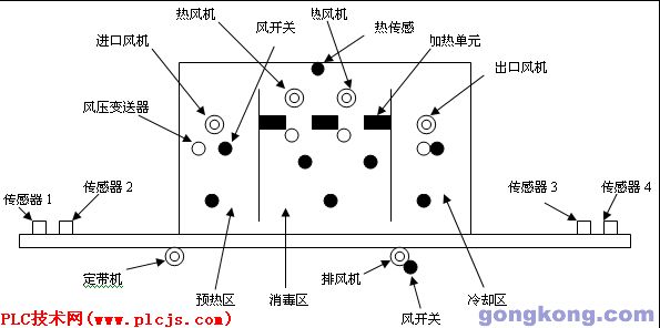

   1. 工艺流程及要求
   玻璃瓶消毒生产线设备示意图如图1所示控制工程网版权所有, 玻璃瓶从入口处进入, 碰到传感器1, 启动走带机走带, 带动瓶从入口走向出口, 途经预热区、消毒区、冷却区, 只有进口风机、热风机、出口风机、排风机运转, 才能走带. 如入口处进瓶过快, 挤压传感器2, 则发出信号去停止前方设备停止进瓶, 如出口不畅, 传感器3发出信号, 停止走带机工作. 五个风机中只要有一个停机, 就停止加热器运行, 并报警显示. 检测风机不运行有传感开关装在风机的出口处, 风机变频器的故障输出点进入PLC, 走带机及各电机的空气开关跳闸接点也都进入PLC控制工程网版权所有, 加热器装在炉子的中央顶部, 由热风机向下均匀扩散加温. 要求对不同型号大小的玻瓶进行不同温度的设置, 能显示各区的温度值, 并有反应温度的走势曲线图, 对于进风机、热风机、出口风机要有能检测其风压的数值显示, 以确定是否过滤网堵塞.
点击看原图
点击看原图
  图1 生产线设备示意图

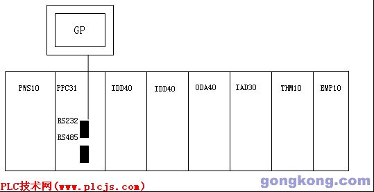

  对于以上要求,选用德维森科技(深圳)有限公司的人机界面、PLC组成一个控制系统, 具体如下:
  (1)人机界面: 真彩色10.4寸屏, 采用232口进行下载和编程, 采用RS422口和PLC通讯, 选用真彩能更好地反映现场景色, 动画逼真、美观.
  (2)PLC选用ATCS PPC31系列, 该机具有256点输入, 输出功能, 1个RS232通信口和1个RS232/485通讯口, 是一种模块化机型, 可灵活配置功能模块及输入、输出点.
  (3)输入选配IDD40十六点DC输入模块2块, 输出配1个ODA40十六点继电器输出模块.
  (4)仿真输入单元采用IAD30八路输入模块, 输入三个风压模拟量值(4mA~ 20 mA).
  (5)温度输入单元采用THM10五路带PID调节PWM输出温控模块1块, 采进三路:加热区、消毒区、冷却区的温度.
  其系统构成如图2 所示.
德维森PPC系列PLC在玻璃瓶消毒生产线中的应用如图
  图 2 系统配置图
