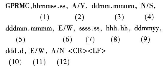

  输出格式:在自动输出模式下控制工程网版权所有,GPS-05每秒钟发送一次信息。信息均以ASCII码格式输出,输出信息可通过命令定制,如:定制输出内容为GPRMC方式(输出GNSS信息),则输出为:
   GPS信息语音播报系统设计
  (1)表示时间,hh小时,mm分钟,ss.ss秒。
    (2)表示数据是否有效,A为有效,V为无效。
    (3)表示纬度数据,dd为度,mm.mmmm分o
    (4)为南/北纬,N北纬,S南纬。
    (5)为经度,ddd度mm.mmmm分。
    (6)为东/西经,E东经www.cechina.cn,W西经。
    (7)为地面速率www.cechina.cn,单位0.01knot,Iknot=1862m/h。
    (8)为运动角度,正北向为O度,顺时针计算,正值。
    (9)为日期,dd日mm月yy年。
    (10)磁场变化率,单位0.1度。
    (11)磁场变化方向,E东,W西。
    (12)工作模式:A自动获取,V数据无效。
