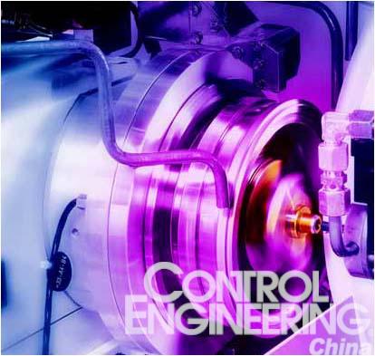

图1伺服运动系统所具备的高度动态的能力很好地满足多种应用需求例如CNC磨床例如柴油输入泵汽缸盖的内外部移动就是采用Rexroth数…
图1:伺服运动系统所具备的高度动态的能力很好地满足多种应用需求,
例如CNC磨床。例如柴油输入泵汽缸盖的内外部移动就是采用Rexroth
数字伺服控制。

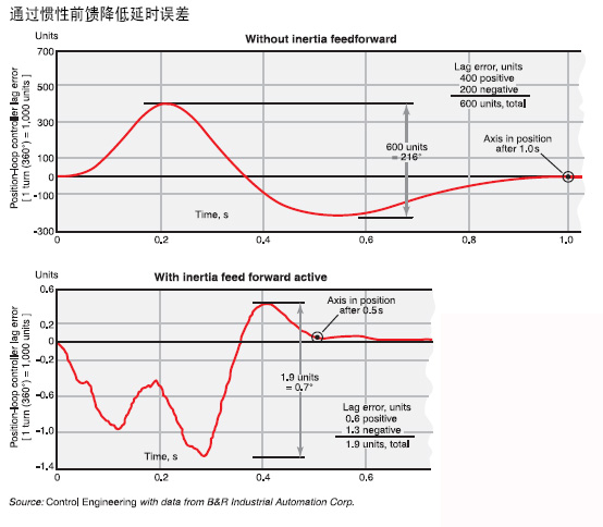

  仅仅依靠PID整定,伺服系统无法对大惯性负载进行精确加速和定位,在这样的情况下B&R Industrial Automation 公司建议(用户)可以考虑使用电流前馈的方法。这种方法也叫做惯性前馈法(IFF),通常还使用于以下一些情况:系统采用软驱动链(比如带有传输带或是长轴),间隙过大、需要高度摩擦、悬挂的负载,或者是带有凸轮弹簧装置的负载等。
  “电流前馈法不像PID控制环产生必要的转矩,而是驱动每隔一段时间计算出适当的电流。”,B&R Industrial Automation公司运动控制专家Markus Sandhoefner先生说到,“为确保系统效率,电流前馈必须在驱动内部进行实时计算。电流进行前馈同时PID照旧进行整定,只不过不需要整定到最高的精度。”
  所有的PID控制回路都会引入延迟误差,而IFF却恰恰相反。IFF能够显著地减少延迟误差(见惯性前馈图),有效地处理惯性较大的负载和其他复杂的负载。B&R公司将惯性前馈整定定为一个标准的面向用户的功能控制工程网版权所有,并在Acopos系列伺服控制器中提供此功能。
图2B&RIndustrialAutomation的伺服控制器提供惯性前馈整定(IFF)在高难度整定应用中能够有效地降低延时误差提高转矩运作确保运动…
图2:B&R IndustrialAutomation的伺服控制器提供惯性前馈整定(IFF),
在高难度整定应用中能够有效地降低延时误差提高转矩运作,
确保运动轴快速定位,定位时间比原来缩减一半。
