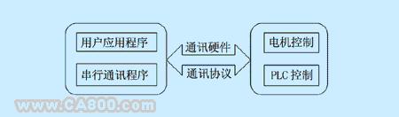

  下面介绍所开发的系统是由下位机(PLC)-上位机(PC)组成,系统框图如图1所示。程序使用VB6,整个程序设计分为四部分:上位机程序设计;下位机程序设计;通讯硬件设计;通讯协议。
Neza PLC实现与上位机通讯如图
  图1    系统框图
