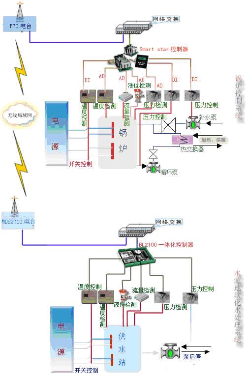

系统体系结构
供水站和锅炉主要由SRBL系列控制器进行控制,以PC机作为上位机,PC机的RS232串口和数字无线网络电台相连。可以接受多路模拟量及开关量输入,实现复杂的运算、控制、通信及故障诊断功能。可以根据系统要求检测现场供水站和锅炉的压力、管网压力、温度,还有热交换器等外围设备的压力、温度、流量,并进行压力、温度的上下限输出及声光报警,同时可控制循环泵、补水泵的起停,控制加热电阻的投切,停电保护、自动排除故障等功能。抗干扰能力强,能置于环境恶劣的工业现场中,故障率低。
取水泵站软化水远程监控及锅炉控制如图
取水泵站软化水远程监控及锅炉控制系统体系结构
对供水站和锅炉控制的设备选型:
1. 规模较大的系统采用SR系列控制器,由底板、模拟量采集板、开关量采集板、模拟量输出板、开关量输出板、CPU板等构成,最多可实现168I/O点采集、监控。
2. 对于小规模系统可以采用BL一体化控制器,可以采集9~11路模拟量(温度、压力),11路开关量(设备运行状态)、可以控制10个开关量设备(水泵启停),2路模拟量设备(电机转速、阀们开度等),
以上控制器均配有RS232/485/以太网接口CONTROL ENGINEERING China版权所有,可以通过无线电台、ModemGPRS/GSM、以太网与上位PC机通讯。
