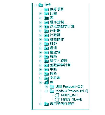

     (2) 检查Micro/WIN的指令树中是否存在Modbus RTU从站指令库(图1),库中应当包括MBUS_INIT和MBUS_SLAVE两个子程序。如果没有,须安装Micro/WIN32 V3.2 Instruction Library(指令库)软件包,如图1所示。
Modbus RTU协议在S7-200中的应用如图
                    图1 指令树中的库指令

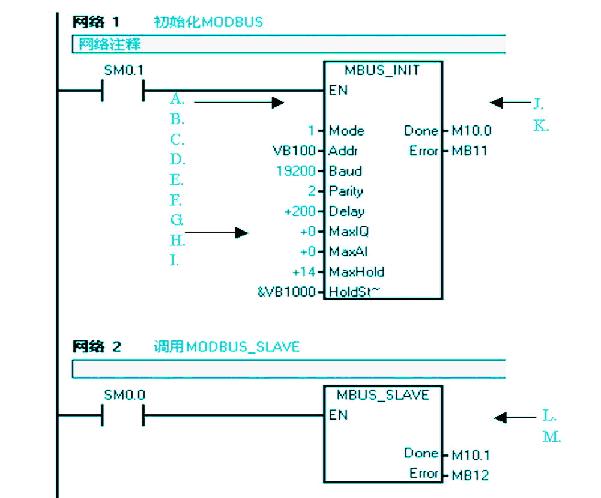

     (3) 编程时使用SM0.1—调用子程序MBUS_INIT进行初始化,使用SM0.0—调用研究MBUS_SLAVE,并指定相应参数。关于参数的详细说明,可在子程序的局部变量表中找到。
示例参见图2:
点击看原图
点击看原图
                    图2 调用MODBUS通讯指令库
    图2中参数意义如下:
● 模式选择:启动/停止MODBUS,1=启动;0=停止;
● 从站地址:MODBUS从站地址,取值1~247;
● 波特率:可选1200,2400,4800,9600www.cechina.cn,19200,38400,57600;
● 奇偶校验:0=无校验;1=奇校验;2=偶校验;
● 延时:附加字符间延时,缺省值为0;
● 最大I/Q位:参与通讯的最大I/O点数,S7-200的I/O映像区为128/128,缺省值为128;
● 最大AI字数:参与通讯的最大AI通道数CONTROL ENGINEERING China版权所有,可为16或32;
● 最大保持寄存器区:参与通讯的V存储区字(VW);
● 保持寄存器区起始地址:以&VBx指定(间接寻址方式);
● 初始化完成标志:成功初始化后置1;
● 初始化错误代码;
● MODBUS执行:通讯中时置1;
● 错误代码:0=无错误。
