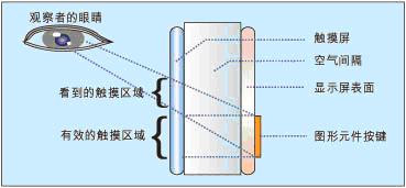

  第一个问题是视差,即屏幕上看到的对象的位置与其在触摸面板上的实际有效位置之间的差异。图1说明了这个问题。我能想到的最佳例子是典型的 “免下车”ATM机。这种ATM机不会根据汽车的高度升高或降低自己的高度,因此如果你坐在较高的SUV或卡车里,那么你就会从抬高的位置俯视显示屏。为了保护昂贵的显示器件免受恶意破坏,ATM机都会在用户和显示屏之间放置几层强化玻璃。
  触摸屏是不能这样保护的。如果真这样做的话,用户就无法进行触摸了。因此触摸屏放在表层上,而显示屏放在表层下的几层玻璃后面。这就造成了触摸层和显示层之间的物理隔离。如果用户以某个角度观看屏幕,就意味着用户按压触摸屏进行选择的位置会与用户接口软件预期的输入位置之间存在一定的距离偏差。
为标准触摸屏接口硬件编写驱动程序如图
图1:视差(横截面图)。
  人们能很快适应这种偏差。经过几次尝试和错误,使用者学习在触摸屏的表面找到显示信息的映射位置,然后触摸到正确的位置。ATM设计师也认识到这一点,他们会采用大面积的按键,并尽量使它们相互远离,因此有助于防止错误按键的误触发。当然,不小心按下错误的ATM按键不会使你得癌症或使你失明。但如果这样的失误发生在医疗控制设备上,并且系统设计师没有在系统内置足够的安全预防措施,那么以上两种后果确实都有可能发生。
