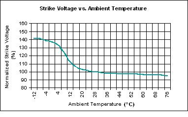

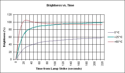

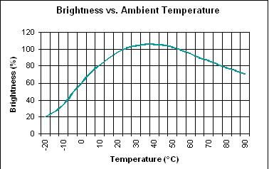

  如图1、2和3所示,CCFL的工作特性很大程度上受温度的影响。在低温下,灯管亮度下降非常明显(参见图1),且灯管启辉所需的电压(例如www.cechina.cn,开启)显著上升(参见图2)。如图3所示CONTROL ENGINEERING China版权所有,灯管表现出的自加热特性将直接影响灯管启辉后的灯管亮度。

                                                 图1. 灯管-亮度温度依从关系

                                                  图2. 启辉电压-温度依从关系

                                                      图3. 灯管自加热亮度特性
