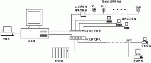

     整体系统由计算机、RFID、信息录入终端、信息查询终端以及控制PLC等组成。系统简要结构见图1。
基于射频识别系统的车身储运线信息管理如图
图1 系统构成
     (1) 计算机:是本系统的数据处理和管理中心。负责信息管理和控制生产流程。主要硬件构成:CPU P4 2.4G;100M以太网卡。软件组成:INTOUCH 8.0;SQL SERVER2000。
     (2) 控制PLC:控制整条生产线运行以及全部上下车动作的完成。接收计算机传给它的发车、上下车等指令。本系统中使用MITSUBISHI 公司的A2A CPU主机。采用总线方式控制。
     (3) 信息录入终端:主要完成上线车型信息代码的录入。由显示器、终端控制器、键盘以及条形码阅读器组成。根据上线前信息代码形式的不同控制工程网版权所有,各上线点的信息录入既可以由条形码扫描器直接读取,也可由操作工人从上线处的终端键盘上键入。信息代码录入后,在该处的终端显示器上,直接显示出当前录入的具体车型信息。
     (4) 信息查询终端:可以是通过以太网(Ethernet)和本系统相连的任何计算机或终端。它们分布在不同的职能部门CONTROL ENGINEERING China版权所有,以交换机和以太网为介质,与本系统连接。
     (5) 射频识别系统:是本系统的信息载体。它主要由安装在运送车身的吊具上的载码体;读写载码体数据的天线(Antenna)、控制读写和通讯处理的控制器(Controller)以及网络接口模块(Bus Module)四部分组成。本系统中射频识别系统使用美国EMS公司的LRP820。由于本系统中识别系统对载码体的读写是由计算机完成的www.cechina.cn,因此,选用支持多点接口协议(MUX32)的MM80网络接口模块,它可连接32个读写设备。直接通过Rs232口和计算机连接。
