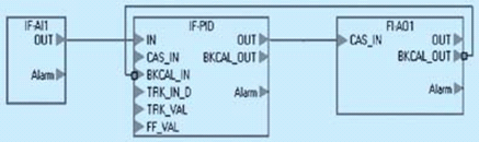

     (2) 运行组态程序FF-Configurator组态软件,刷新网段获取系统的现场设备列表和功能块列表,刷新网段后,建立应用完成功能块组态,功能块间的连线表示通过现场总线通信的信号连接控制工程网版权所有,如图2所示;

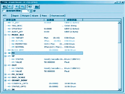

     从组态软件的工程窗口的设备中选择IF-AI1功能块、IF-PID功能块和FI-AO1功能块拖拽到应用视图中连接配置成一个PID控制回路,见图2。将功能块连接,建立功能块之间的联系,使功能块之间能够进行参数值的传递并需下载组态信息到现场设备。要使液位控制回路正确运行需要修改功能块的参数值,双击IF-PID功能块,打开块的参数窗口,将IF-PID中MODE_BLK项下的TARGET参数修改成AUTO模式,读取功能块参数,从而实现单回路的液位控制自动正常的运行。如果想要实现将先进控制算法应用到FF现场总线系统的方案,只需将IF-PID中MODE_BLK项下的TARGET参数修改成MAN模式,具体设置如图3所示,然后通过OPC技术实现过程变量和控制变量的通讯。

图2 应用窗口中配置的PID组态策略

图3 实现先进控制算法时的IF-PID功能块参数表
