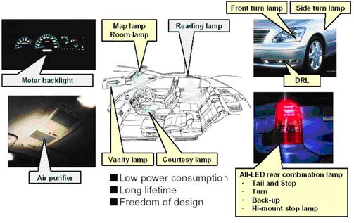

  LED已经广泛的应用于车内的相关照明或指示用光源,由图1可知,从车内的仪表板灯、车顶灯、化妆灯、迎宾灯等,到车外的尾灯、前后转向灯、倒车灯、第三刹车灯等都可见到LED的相关应用。
LED汽车头灯的设计要点如图
nbsp;        图1 车上的LED应用

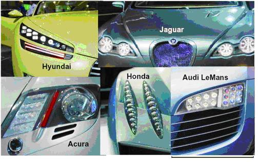

  从LED的应用历史来看控制工程网版权所有,早在1992年时已经有LED应用于第三刹车灯上的先例;而在2000年时则进一步的应用于尾灯、转向灯与刹车灯;到了2002年Audi A8率先将LED光源置于前置灯具内作为日行灯,开启了设计师与工程师们在前置灯具的想象空间。在之后的许多国际车展上都可以看到LED作为前照灯源的概念车,如图2所示。
LED汽车头灯的设计要点如图
                                               图2 LED头灯概念车
  LED先天上就具有体积小的优势,应用于前置灯具时更可缩小整组灯具的体积,进一步让出宝贵的引擎空间与其它相关设备,以现有的卤素灯泡或是放电式灯泡设计的灯具总长约300mm,而在许多概念车的设计上,LED灯具只有125mm长。而藉由体积小的优势,更可以配合设计多款不同的造型设计,进而为车体造型创造不同的视觉观感,跳脱传统灯具的圆形设计。

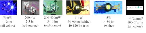

  不同需求的LED封装应用
  随着应用层面的不同,车厂也选用不同的LED光源封装对应不同的环境要求控制工程网版权所有,依需求亮度不同可简单分为指示用、照明用与投射用三种不同需求。指示用光源可见于第三刹车灯、尾灯组(尾灯、刹车灯、转向灯等)、侧灯等,其光源输出流明值低,所需功率低,约在70mW~200mWCONTROL ENGINEERING China版权所有,产生的热量对于封装体影响较小,因此在封装上会忽略此热量造成的影响,而直接利用树脂类材料包覆整体以进行封装,而因为树脂的热传导系数低(W/mK),所以其相关热阻会因散热不易而升高至50~200K/W;而照明用光源其封装功率会相对提高,除了可应用于指示用光源类的产品之外,亦可用于亮度要求较高的日行灯、雾灯、前方向灯等,但也因为损耗功率增加(功率约在1~5W),散热部分不能如指示光源般不考虑散热问题控制工程网版权所有,除了树脂类材料封装外尚需利用金属块将热导出以维持出光效率,其热阻维持在15K/W以下;而投射用光源则是光源封装亮度需求最高者,其应用产品以前照系统(远灯、近灯、雾灯等)为主,其单体封装需在4W以上控制工程网版权所有,而在热阻上需小于5K/W,以确保在引擎室的高温下能维持散热能力,并保持光源输出效率在可用的范围内。
  不同的应用层面,其总亮度需求也随之不同,以内部照明而言大约需要80流明的亮度,一般选用表面黏着型(SMT)的封装,单体封装约2流明输出,效率可达15~20lm/W。以第三刹车灯而言大约需要30lm的亮度,一般选用炮弹型的封装结构(φ=5mm),单体封装亮度约4流明,效率可达20~40lm/W。
