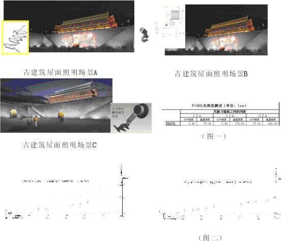

  A、大面积流线型灰瓦屋面是整个照明设计亮化的重点控制工程网版权所有,沿屋面上层轮廓线,均匀排布LED灯串,将不同层次的屋面轮廓加以点缀,LED单颗发光角度90度,可以保证不同视角的灯光效果,充分的将中国古建筑的造型美展现在世人面前;
  B、在屋面瓦片阴面上间隔60cm左右,安装一个专为古建筑屋面照明设计开发的,加装10度透镜,单颗功率1W的大功率LED投光灯(F1002)。灯具的安装方式针对中国古建筑的瓦片尺寸及结构设计,在不破坏建筑结构的同时展现建筑屋面的明暗光影变化。最终的照度情况如(图一)所示。
  C、不同层次屋面的宽度不一,在不同屋面的外沿口阴阳瓦的凹处,根据屋面宽度的不同,设计15度发光角度,单颗功率数1W的大功率LED投光灯,色温 5500K,体现作为古代防御体系的百年沧桑,将屋面整体照亮www.cechina.cn,从下而上光线逐渐减弱,充分发挥灯光的递减功能,使夜晚的屋面更加突出。具体照度分布参见(图二)
