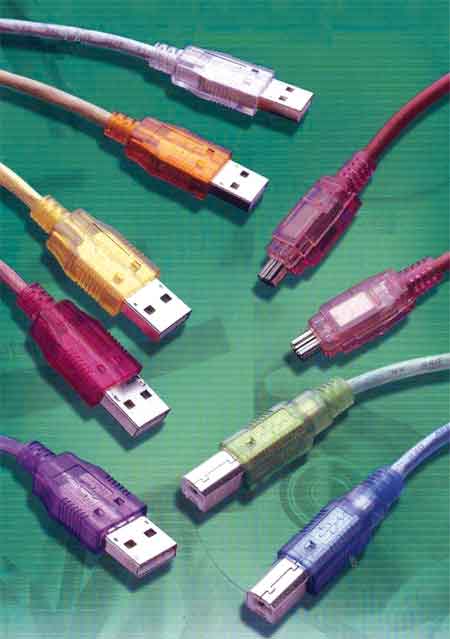

       主机和Hub之间的连接是通过3种类型USB连接器中的一种实现的:用于和主控制器上行连接的“A型”连接器;用于和从设备下行连接的“B型”连接器;“mini-B”型连接器是小型的“B型”连接器,这些不同的连接器可以避免用户连接错误。
USB的设计要素
不同类型的USB连接器
