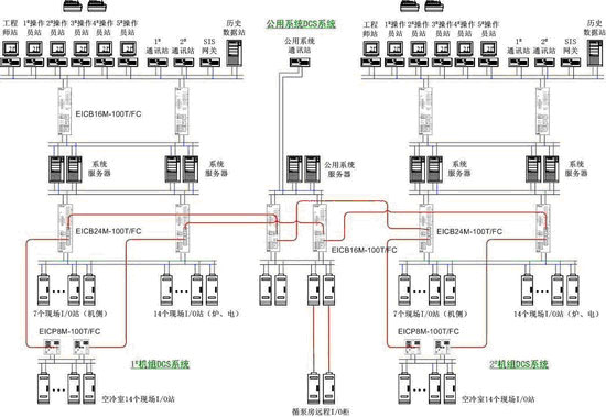

  2、 网络拓扑图(图中蓝线为双绞线,红线为多模光纤)
说明:系统采用双星…如图1
  说明:系统采用双星型网络结构www.cechina.cn,距离较远的站点及各机组子系统之间使用多模光纤级联,接口数量根据系统实际要求配置,选用管理型交换机,提供DHCP、VLAN、QoS、端口速率限制、端口安全、IGMP Snooping等高端功能;所有涉及产品均支持交、直流宽范围低压冗余供电,DIN轨或面板安装方式,方案可完全满足项目要求。此系统如连接成光纤环网,使用相同型号的设备,距离较远的子系统,可加光电转换器通过光纤延伸距离。
