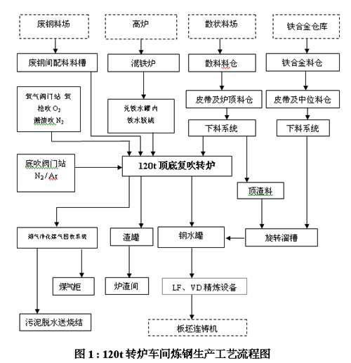

  在济钢三炼钢120t转炉工程中控制工程网版权所有,主要建设一座900t混铁炉、一套铁水预处理装置、一座120t氧气顶底复吹转炉及配套水处理、除尘等公辅设施。炼钢生产的工艺路线:
  高炉铁水罐→混铁炉→铁水预处理站→转炉→LF、VD精炼装置→连铸机。
  生产工艺流程图如图1所示:
三、基础自动化控制系统…如图1
