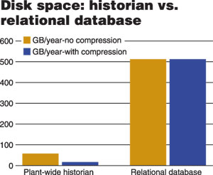

假定每秒浮点运算值为500…如图1
假定每秒浮点运算值为500,整个工厂范围内的历史数据库使用的磁盘空间就更少,
并实现了更快的读写功能。如果采用关系数据库www.cechina.cn,那么就必须仔细管理磁盘空间CONTROL ENGINEERING China版权所有
因为其压缩算法不佳,即便
采用专利式预压缩数据工作区也难以见效。

  长期维护也将大为简化。整个工厂范围内采用历史数据管理情况下,我们不再需要在线维护。不过,如果采用关系数据库www.cechina.cn,我们就必须进行全职维护工作,正是因为压缩算法很糟糕(如图所示),造成有关公司必须管理档案和磁盘空间。此外CONTROL ENGINEERING China版权所有,我们还必须在停机时间计划安排进行标签导入和维护工作,因为在线维护不能进行上述工作。
