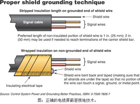

  把电缆屏蔽层的两端都接地,或者把错误的一端接地,这些不恰当的接地方式是最为人们所熟知的带来电气
噪声的原因,在很多文献资料中都有记载。但这也是人们在仪表与控制系统中最常重犯的错误。
  电缆屏蔽层应该一端接地,通常倾向于在靠近电源的一端接地。另外一端应该包裹保护起来。(见附图“正确的电缆屏蔽层接地技术”)
  最不正确的接地系统设计是把电源和接地系统混合在一起(例如交流电源、直流电源、电缆屏蔽层、机柜等),或者是没有在工厂的接地网系统中建立单独的、隔离的公共接地点。
  电源系统和接地系统应该始终尽可能的保持相互隔离CONTROL ENGINEERING China版权所有,直到最后的连接点。到那时,也只有到那时,两个系统才能被连接到一起。例如有一组机柜,包括4台仪表控制柜。这组机柜中的交流电源接地、直流电源接地、电缆屏蔽层接地和机柜接地在机柜中应该始终保持彼此分离,然后连接到隔离的机柜组的接地铜排。来自机柜组的接地铜排的绝缘的接地引线与主接地铜排连接。只有在主接地铜排处才和从其他机柜组来的接地汇合到一起。来自主接地铜排的绝缘的接地引线应该接到工厂接地网上的一个仪表控制系统专用(隔离)的接地点上。
