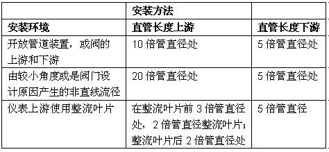

与大多数流量计相似CONTROL ENGINEERING China版权所有,涡轮流量计的精确度在很大程度上取决于安装情况,才能以确保无旋涡流情况。
即使在恒定流速,旋涡流也会改变流体和转子边缘之间的作用角度控制工程网版权所有,产生不同的转子速度和不同的流速
通过保证直管的足够长度能减低或消除旋涡流的影响,如直管和整流叶片的结合;或者通过特殊的设备,如VORTAB的流体调整器CONTROL ENGINEERING China版权所有,将其安装在涡流流量计的上游和下游。
用于液体测量的涡流流量计能在垂直和水平方向都保持良好运行www.cechina.cn,而对于气体则需要流量计以水平方向才能保证精确度。
对于间歇液体测量,在安装涡流流量计时www.cechina.cn,最好将流量计安装在管道的低位。
涡流流量计一般用于洁净的液体测量。若出现固体物质,最好使用滤网或过滤器。但是,由于滤网或过滤器会产生旋涡流,其在安装时要保证一定的上游直管距离。
