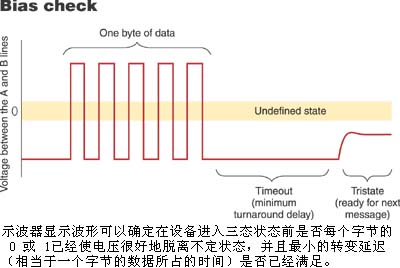

  4. 当没有设备进行传输,所有设备都处于监听状态的时候,RS-485网络中会出现三态状态。这将导致所有的驱动器进入高阻态www.cechina.cn,使悬空状态传回所有的RS-485接收端。节点设计者为了克服这一不稳定状态典型的方法是:在接收端的A和B线加装下拉和上拉电阻来模拟空闲状态。为了检查这一偏置控制工程网版权所有,应在网络供电和空闲的状态下测量B线到A线的电压。为了确保远离如图中所示的不定状态,要求至少存在300mV的电压。如果没有安装终端电阻,偏置的要求是非常宽松的。

  5. 一根双绞线加地的RS-485网络可以上行与下行地传送数据。由于没有两个发送端能够在同一时间成功地通讯CONTROL ENGINEERING China版权所有,所以在数据的最后一位传送完毕后的一个时间片内,网络表现为空闲态www.cechina.cn,但实际上节点还没有使其驱动器进入三态状态。如果另一个设备试图在这一时间段内进行通讯,将会发生结果不可预测的冲突。为了检测这种冲突,使用数字示波器来捕捉几个字节的1和0。确定一个节点在传输结束时进入三态状态所需要的时间,如图中所示。确保RS-485软件没有试图响应比一个字节的时间更短的请求(在76.8kb/s的速率下略大于1ms)。
