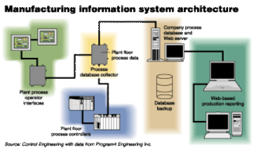

图中表示了基本的制…如图1
   图中表示了基本的制造信息系统的结构:企业过程数据库、网络服务器和过程数据库采集器。
