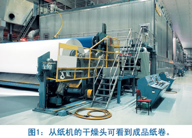

  附图为一台造纸机,它带有可执行各种横向(Cross-Directional, CD)控制功能的调节器及传感器。其中每一控制器都具有完成其任务的不同目标及策略。

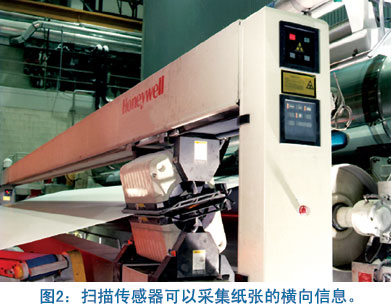

  横向控制系统调准是一个将被测纸张的每一部分分配给执行器阵列中每个合适执行器的过程。调准会受纸张由干燥所引起的收缩的影响。
  当纸张通过造纸机时CONTROL ENGINEERING China版权所有,还可能来回移动。如果横向控制器没有正确调准,则执行器将会试图对实际上属于相邻执行器的测量进行控制,从而导致系统不稳定。
  从执行器阵列至扫描仪之间的传送延迟,有可能导致明显的停滞时间。此外,还可能会由于执行器的惯性而导致明显的上升时间(rise time)。上升时间表示执行器执行一次被请求控制动作的时间间隔。
