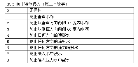

  第二个数字代表防潮等级,参见表3。等级4代表可防止来自于任何方向的喷溅水。更高的等级还有5-8级,水柱侵入和浸入水中的水侵入防护。

  那在造纸厂或者气体工业处理企业又如何呢? 答案还是否定的。防潮等级3包括防止喷溅水,以及从垂直方向两侧60度内水滴的侵入。这相当于能保护偶然的液体接触www.cechina.cn,但是仍然为安全使用留有隐患。湿气能渗入仪器www.cechina.cn,腐蚀仪器,并产生短路,造成不断的修理,这有可能会中断以时间为重的预防性维护程序。
  假定仪器的等级为IP42。液体等级侵入保护等级2意味防止水滴侵入。因此,就不能防止液体飞溅。购买的仪器如果它的使用环境超过其标注的IP等级,那你就得立刻需要调换一个。那么IP40呢?液体等级侵入防护等级0表示,无任何液体侵入的保护。那么,什么场合会使用到这样的仪器呢?显然,并不是为工业制造业环境而设计的。
