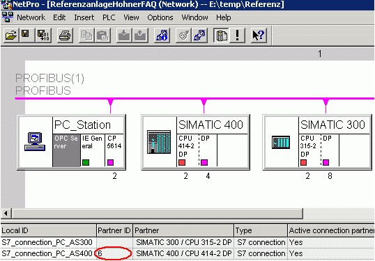

        在NetPro中有连接表,所有组态的连接都在其中。单边组态的S7连接在连接表中的"Partner ID"栏是空的。在服务器端没有S7连接组态信息CONTROL ENGINEERING China版权所有,也不用调用通信块。服务器端由CPU的操作系统独立管理并拥有资源0x03,并且不会为此创建系统数据。
 图1 双边组态和单边组态的S7连接
图1 双边组态和单边组态的S7连接

        • 在两个连接端点各有一个ID的所有连接都是双边组态的S7连接。
        • 没有partner ID的连接是单边组态的S7连接或者是通过连接资源0x03创建的“未指定”S7连接。
