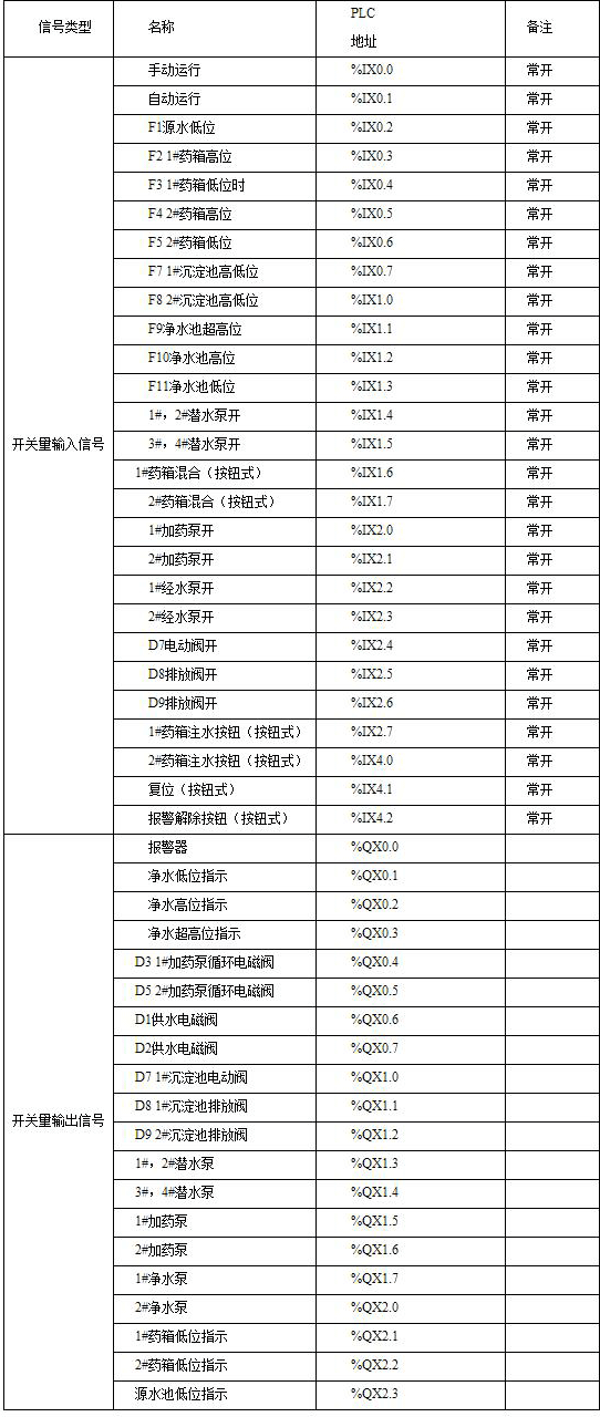

        4.2 PLC I/O分配
        表  4-1 输入输出信号清单
